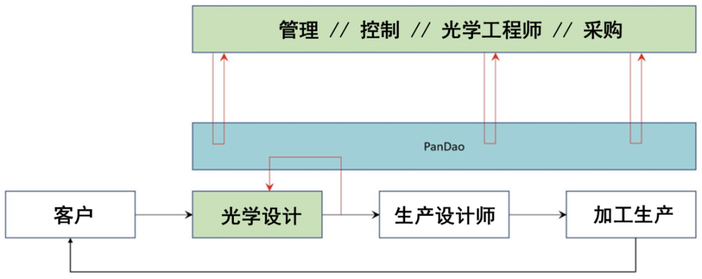

光学设计软件工具可以很好地帮助光学工程师开发一款镜头产品,然而光学工程师和光学加工商之间仍然是基于人与人的交互。这个部分是光学系统能够实现的最后一个主要障碍之一,因为它是基于个人的判断,不是确定性的,并且在很大程度上依赖于人的经验和谈判。

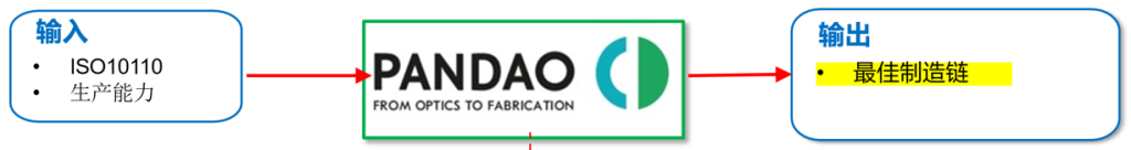

PanDao是一款能够满足光学设计和光学制造的仿真软件,它能够实现在设计阶段,整个光学元件的预览,并且考虑了与镜头有关的参数和成本,例如在制造中的耐久度等相关参数。因此,PanDao根据设计需求就会指定最佳的设计和制造链路,包括制造成本、定心定位成本,测试成本和镀膜成本。
PanDao可以读取ISO10110标准中描述的镜头参数和公差并考虑到360多种光学制造技术,以最低的成本,生成最优的制造链。因此,PanDao可以用于设计阶段的成本影响分析,也可以用于优化供应链管理,例如确定最优供应商。

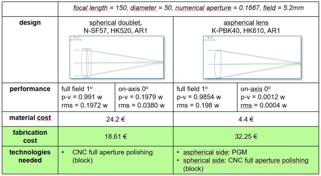

1. 专为光学设计师设计
![图片[7]-PanDao光学加工评估软件-光学冷加工论坛-公众社区-光学工程](http://www.infotek.com.cn/uploads/allimg/250403/1-250403111UC94.png)
表格中绿色部分,显示了PanDao分析结果。对于制造成本,非球面透镜的成本比球面透镜高1.7倍。但是如果考虑到材料成本,非球面解决方案的价格仅为球面透镜的0.85倍。
在PanDao的帮助下,你可以决定哪种解决方案更好。这减少了其他部门的参与。这为您节省了大量的沟通和争论时间。

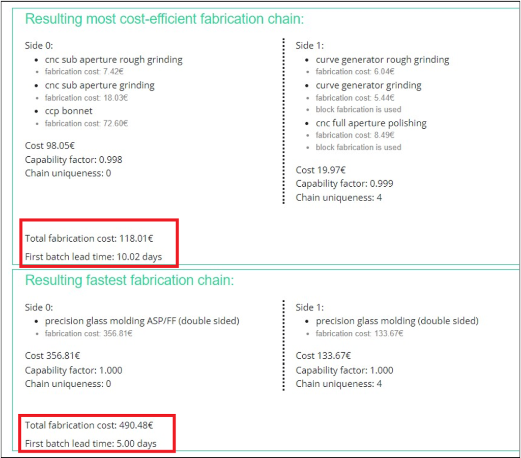

2. 专为光学工程师设计
如果您的项目处于实施阶段。您现在需要满足客户交付原型机。在这种情况下,您设计的元件的原型制造、质量和数量就必须按时完成。PanDao可以帮您确定最佳制造链(最低成本和最快速度)来支持您。
![图片[9]-PanDao光学加工评估软件-光学冷加工论坛-公众社区-光学工程](http://www.infotek.com.cn/uploads/allimg/250403/1-250403112036149.png)
通过比较,最快的制造链路比最便宜的制造链快2倍。缺点是,他会导致4.16倍成本的增加。关于成本和速度的决定权在您手中。您需要快速做出原型机还是要最便宜的批量生产方案?PanDao可以帮您做出决定。而无需依赖供应商的建议。
