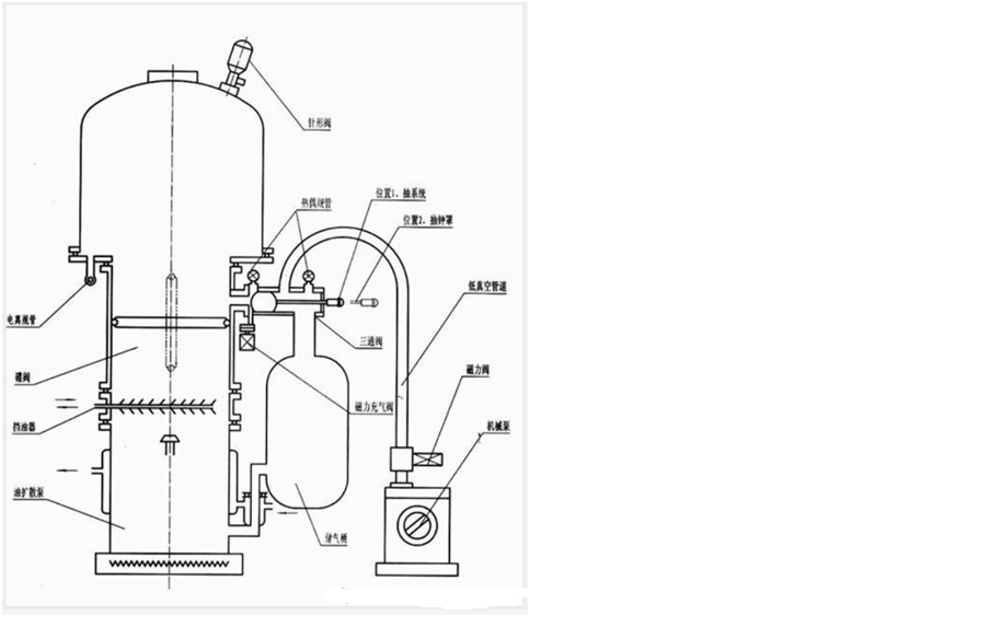

7、光学真空镀膜机大多数是热蒸发真空镀膜设备,主要由三大部分组成:真空系统、热蒸发系统、膜厚控制系统。

22、光学真空镀膜机中获得高真空,一般要用到的泵有油扩散泵和机械泵。

25、机械泵是唯一可以实现对大气压强的氛围下直接开始抽气真空。而油扩散泵、以及罗茨泵均不可以。

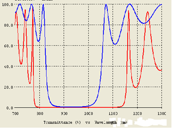

31、所谓的 IR-CUT,即红外截止滤光片,在截止滤光片中属于短波通滤光片。

44、光学薄膜的膜系设计过程中,反射带的带宽要求比较大时,可以不同中心波长反射膜的连接,来拓宽反射带。
45、截止滤光片的设计过程中,利用光学薄膜设计软件,层数越多越容易优化。

54、光学真空镀膜机在抽低真空的时候,从真空室开始,气体的走向顺序为真空室、低阀、机械泵、大气。
55、光学真空镀膜机在抽高真空的时候,从真空室开始,气体的走向顺序为真空室、高阀、扩散泵、预阀、机械泵、大气。
56、光学真空镀膜机在由低真空向抽高真空切换的时候,操作是关低阀、开预阀、开高阀。
57、光学真空镀膜机在关上真空室门后,开始抽低真空的操作顺序为:关预阀、开防湍阀、开低阀。
