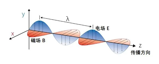

2.1 极化的概念
我们知道光是一种电磁波,如下图所示,电磁波由相互垂直的电场E和磁场B组成。两个波在各自的方向上振荡并沿传播方向Z水平传播。图1
由于电场和磁场相互垂直,相位相同,传播方向相同,所以实际中光的偏振是通过分析电场的振动来描述的。

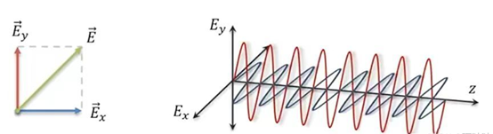

如下图所示,电场矢量E可以分解为Ex矢量和Ey矢量,所谓极化就是电场分量Ex和Ey的振荡方向在时间和空间上的分布。图2

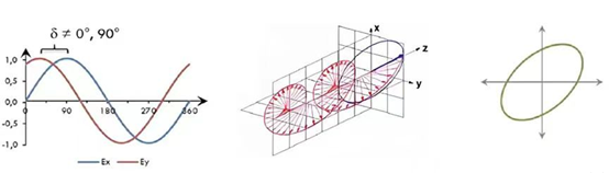

A、椭圆偏振
椭圆偏振是最基本的偏振态,其中两个电场分量具有恒定的相位差(一个传播较快,一个传播较慢),且相位差不等于π/2的整数倍,且振幅可以可以相同或不同。如果沿着传播方向看,电场矢量端点轨迹的轮廓线会画出一个椭圆,如下图:图3

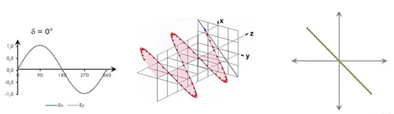

B、线偏振
线偏振是椭圆偏振的一种特殊形式,当两个电场分量没有相位差时,电场矢量在同一平面内振荡,如果沿传播方向看,电场矢量端点轨迹轮廓为一条直线。如果两个分量具有相同的幅度,这就是下图所示的 45 度线性偏振。图4

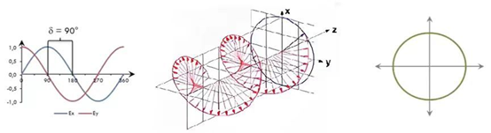

C、圆偏振
圆极化也是椭圆极化的一种特殊形式,当两个电场分量相差90度且幅值相同时,沿传播方向,电场矢量的端点轨迹为圆,如图所示下图:图5

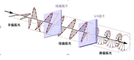

只要光束不被反射或穿过任何偏振介质,其偏振状态就保持稳定。如果想要定量改变光束的偏振状态,可以使用偏振光学元件来实现。例如,四分之一波片是常见的偏振元件,它由双折射晶体材料制成,分为快轴和慢轴方向,可以延迟平行电场矢量π/2(90°)的相位。到慢轴,而平行于快轴的电场矢量没有延迟,这样当线偏振光以45度偏振角入射到四分之一波片时,通过波片的光束变成圆偏振光,如下图所示。首先用线偏振片将自然光变成线偏振光,然后线偏振光通过1/4波长变成圆偏振光,光强不变。图6
同样,当光束向相反方向传播,圆偏振光以45度偏振角射到1/4片上时,通过的光束就变成线偏振光。
