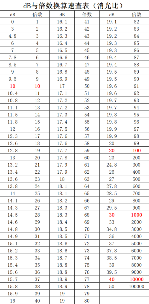

消光比(EXT)=10*lg(Tp/Ts)(db)
此处要用到dB的参数,如下:
